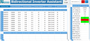

Ви тут нічого не зміните бо ці EG8026 йдуть прошиті лише на 2000W, тут або замовляти напряму в виробника і вказувати на це, або ще є програматор EG link і тд. Бо ці EG8026 якщо ви уважно вивчали то разом з цією мікросхемкою вам дають в pdf розпіновку цієї eg і там вказано 2200w . І вони навіть зробили готовий інвертор, друковані плати всю схему як налаштувати і тд що куди паяти які деталі номінали і тд, і там вказано 2000W інвертор. Apower це не просто як ми хто ремонтує і купує по 3-4 шт, вони підписують контракт або договір EG Micro а ці штампують для них ці 8026 з іншою прошвкою. Ось і все, єдиний вихід це обманути цю мікросхемку я я описав на початку та жити далі.Добрый день!
Да, я так и делаю. Фото до включения - это плата на столе, подключена к ноутбуку. Фото во время работы - это ноут подключен к работающей станции
В первом сообщении этой темы Вы писали: "ось тут налаштування EG8026 для 2600W ( як згадувалось вище їй пофіг на конфігурацію щоб я не писав що б не змінював" Вот и я с этим пытаюсь разобраться
Я просто хотел показать, что несмотря на то, что мы вносим изменения в пользовательский профиль, сохраняем их, во время работы инвертор все равно переходит на работу по профилю по умолчанию (единица). Если кто то будет настраивать после ремонта AP1000/AP2000 - посмотрите, пожалуйста, на каком профиле у Вас работает
