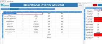

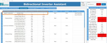

По EG1615 Вы имеете ввиду поставить нули как на фото 1 и 3?
В EG8026 просто прописать ориг конфиг + поставить 0 в Device information?
В Advanced Settings первый пункт Register Configuration. его не меняем?
    324 Кб · Перегляди: 52
    294.1 Кб · Перегляди: 51
    366.1 Кб · Перегляди: 53
YAK
47 74
Так все вірно. Спробуйте. А от Register Configuration я не знаю що робить. Треба ще перевірити.
