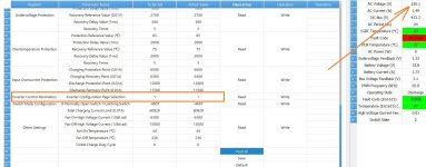

Сделал как Вы сказали:
1. По EG1615
- Device information - Inverter configuration - 0 - Write
- Advanced settings - Inverter configuration parametres -0 - Write - Save all
2. По EG8026
- Advanced settings - импорт настроек - Save all
Включаю инвертор. Увы, запуск на конфиг 1. Интересно, что
По EG1615
Device information - Inverter configuration остался 0!
Advanced settings - Inverter configuration parametres - стала 1
По EG8026
- Device information - Inverter configuration - стала 1

137 138
на скріншоті що ви виділили це щось типу 1 сторінка налаштувань типу можна написати 2 і будуть вже інші налаштування але там пофіг. Там ще є записи налаштувань в оперативну пам'ять і налаштування збережені доки на мікросхемо поступає живлення і інша основна пам'ять де записані налаштування на постійно.

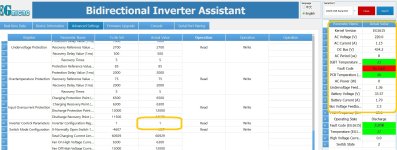

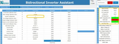

Vitaly_ODS
100 148
Добрый день.
В мануале указано, что после внесения и cохранения изменений в EG8026, для того что бы измененные параметры вступили в силу, необходимо в EG1615 - Advanced Settings - Inverter control parametres поставить 0 - Write
Делаю по мануалу:
Подключаюсь к EG8026
1. Device Information - Inverter Configuration ставлю 0 - Write
2. Advanced Settings - прописываю настройки из родного конфига - Write - Save All
Подключаюсь к EG1615
3 Advanced settings - Inverter configuration parametres - 0 - Write - Save all
Переподключаюсь, проверяю, мои изменения сохранились.
Включаю инвертор.
Подключаюсь к EG8026. Inverter Configuration вместо 0 на работающем инверторе 1
Подключаюсь к EG1615. Advanced settings - Inverter configuration parametres вместо 0 на работающем инверторе 1
В общем, на включенном инверторе что то меняет пользовательский профиль 0 на профиль по умолчанию 1, на нем и работает. Если выключить и подключиться повторно к EG в вышеуказанных пунктах нули, как и было изначально.
