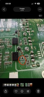

Ecoflow Delta Max 2000 допоможіть опізнати елемент діод

Photo 2026 03 04 20 14 06
який номінал цього варистира, бо трошки напис не розібрати ;)
шось ніколи на нього не звертав уваги і ніде не записано у мене

Доброго всім дня, підкажіть будь ласка номінали цих конденсаторів, delta 2 max.
    743.9 Кб · Перегляди: 23
Кондиціонерів? Відповідь на ваше питання уже є на форумі, пошукайте, почитатайте. Навіть схема є агалогічного вузла.
Або відкрийте даташит і подивіться їх призначення по типовому включенню, Або поміряйте в сусідньому аналогічному вузлі.
