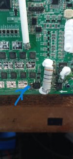

Bluetti Elite 100 в моєму випадку не запускалась взагалі . Причина обрив запобіжника на БМС​
  • 0-02-05-b557a30c04a11fbd7bafdfec5ccfbb54c93beaa0f1c5121a78be4b9c04ea236a_eff023e001e959dd.jpg
    254.7 Кб · Перегляди: 188
