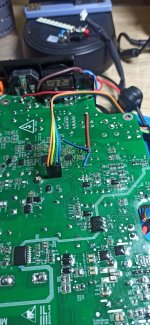

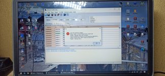

доброго дня, підкажіть будь ласка. Що я не так роблю, не можу прошити 32f303 контролер U14 EcoFlow delta2. Може неправильно підключаю або не робочий st-link v2
IMG 20260121 165256IMG 20260121 165302IMG 20260121 165424IMG 20260121 165309
dmMaster
67 150
Тут полно тем чем их шьют,от себя скажу лучше dap-link и родной утилитой шей,достаточно удобно работать,цена копейки ,автоматом определяет,стабильно шьёт
и судя по фото использовал не те сигналы с прога -rst и swm а нужны clk и swd

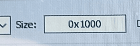

Screenshot 2026 01 21 at 172937
З таким налаштуванням дамп буде 4кВ (читайте вище на сторінці)
Сам St-Link робочій? З іншими камінцями з'єднується? (з іншими маю на увазі stm a не gd)
у мене схожа історія з офіційним V3minie - не з'єднуется ні в стлінку ні в гд-лінку ні в кубпрограмері. Хоча з процами stm конектиться без зайвого клопоту.
