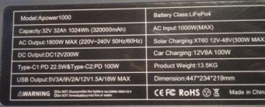

apower1000, заміна пари транзисторів по низькій частині, пари синхронного, заміна eg1615. Зняв конфіги з вибитої 1615, прописав в нову все, що дало прописати. Піднімається 400, пробує стартувати dc-ac, але блимає 4 раза EG1615, просідає 400в сильно, відповідно на виході зразу все пропадає. Зарядка від мережі не йде.
Будь ласка поділіться конфігом на eg1615. Зараз намагаюсь так само налаштувати таку саму станцію..., але стара 1615 стрельнула...
Так само вибило по низу 4 транзистара і два сонхронного, eg1615, eg1160. По синусу все лишилось ціле.
Вибило все без причин, стрельнуло при роботі на невелике навантаження.
Але причину здається я знайшов, конструктивна помилка - один датчик температури прикріплений не з тієї сторони радіатора...- перегрів... Хоча розробник конструктивно заклав правильно, але зборщики прикрутили не туди. (раніше станцію ніхто не ремонтував). З'ясував про датчик коли розряджав на камін щоб мінімум батареї налаштувати, вентилятори станції постійно вмикались-вимикались не охолджуючи радіатор, а охолоджуючи лише датчик...
Після заміни погорілого, так само була помилка - вимикання зразу після ввімкнення - 4 мига (замала напруга). Вимикання з горем пополам налаштував, завдяки даній гілці форуму і даташитів... тепер і синус видає, і навіть заряджалась поки батарея була біля 90%, йшло на заряд десь 1150ват(здається забагато). Але я вирішив перевірити встановлену у конфіг мною нижню границю напруги розряду. Налаштував щоб при 3% вирубало синус. Але при спробі знову зарядити, на переднє табло кидає помилку 007 і не заряджає, гугл каже що то перевантаження...
Схоже що ще якийсь параметр треба докрутити... Поділіться крнфігом на 1615, будь ласка. Можливо і мій досвід згодиться...
Дякую.

Доброго дня
Конфіг - в додатку до листа.
Там ще є проблема по цих станції, залізна кришка лежить одночасно на всіх радіаторах. В вологому середовищі гадаю може пробивати.
Підкажіть який із датчиків був не так встановлено?
як "побороли" включення?
Буду вдячний за оригінальний конфіг EG8026 за Apower1000 та 2000
