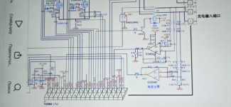

Добра. Зарядна станція згоріла, ймовірно через не затянуту на заводі мінусову клему АКБ (бовталась).
Поміняні транзистори низьковольтного перетворявача, їх обвязка та пробитий по виходах модуль EG1615DM1 (повишайка та синхронник). * рідні підстроєчники переніс з паленого на новий.
Станція вмикається, 220 на виході нема але є на виході інвертора. - Вигоріла обв'язка керування реле виходу К3 (пробитий захисний діод, транзистор з діркою, кілоомник в обриві). Відновив.
Вихід працює, байпас (К4) працює, зарядка не працює. Вузол зарядки банок справний і відпрацьовує (К5), Реле подає мережу на шатківницю К2. Контролер шатківниці на EG80256реверсом воно має працювати як АПСЦ.
Ото, після спрацювання всіх реле контролер падає в аварію (Засвічує зелений і моргає червоний). * при нормальні роботі світить зелений.
Уже згадував, що вхідні кола перелопатив і проблем не виявив. Потрібні думки...
*Помітив, що при байпасі на морді залишається відображення потужності виходу і воно рівне нулю. При відключенні байпасу відображення навантаження коректне. Можливо це зачіпка.
По входу стоїть свій струмомір. Однак, станція горіла по низу, верх пошкоджень не мав, тому хз...

EG1651DM1 це модулі які програмуються, тому можливо в вас на старому модулі була прошивка якась, щоб працював сінхроник. Воно не завжди так працює нажаль, що просто перекинули і все завелось

По даташиту вона саме з синхронним випрямлячем і працює.
А морда живиться через інвертор чи з акума? Як себе поводить на зарядці. Чардж_он піднімається сигнал? Може як раз через поганий контакт і навалювало великий струм через низьковольтові транзистори, то вони і погоріли. Релюхи подвійні- залипший контакт відкинули?(Хочу малоб щось стрельнути- у экофло тільки так)
В даташиті лише К2.
EG 1185 -5/15 вольт формуе від мережі
От була ця бідося під рукою
Якщо два окремих токоміра( на схемі з даташиту один і туда і туда) то може в ньому справа. Ви ж міняли повністю плату, бо здох проц, а не тільки eg1160.
Чи йому по живленню прилетіло?

Буду Кєпом знову. Якщо є 220 то керування всіма силовими транзисторами присутні.
Знайшов відео на ютубі, де весь інвертор побудований умовно на Еg8026.
Враховуючи що на його живлення приходе 5 і 15 вольт- драйвер в нього вбудований. І в залежності від умов він може і синус нарізати і ашміст або/та? ще й коректор потужності( якщо окремо скачати даташит саме на 8026 там більше блок схем. Хоча так і не зрозумів, як без дросіля у нього це виходить). Тай в знайомій схемі ккп від постійного працюють.
На електролітах щось встигаю піднятися, як на зарядку ставите?
1,173 1,574
Для АПФЦ використовується вихідний дросель моста. На електролітах 300 з копійками тоді спроба запуску АПФЦ (видно стрибок струму, лампа настільна пригасає). Далі помилка і реле відключає 220.
Дивився конфігураційні джампера на міняній і новій платі - співпадають.

Не пригадую, чи вище писав, що станцыя при перших запусках виключалась через якийсь час. Списував то на розряд АКБ чи його не вірну індикацію.
Ото заорядив від DC входу, є індикація залишку заряду, підключив всі кулери - станція нормально працює 30 секунд і вимикається без індикації помилки з двома довгими пісками бузера (не залежно від навантаження). Повторяємість 100%
* Пищить бузер на морді а не на міняному модулі. Причина явища мені поки не зрозуміла :(
1,173 1,574
Нічого більше не найшов, не придумав. Видав без ремонту. Станція поряд. Якщо би були ідеї - можу повернути на доопрацювання.
Списую на проблеми комунікації нового модуля і морди. Можливо, біда таки в прошивках.

Я ставлю на прошивку, бо прошивки на ці модулі все ж таки є, і можливо якась прошивка там все ж таки була

Когда питание от сети подается на CHGL и CHGN ( по схеме вывод 3, 2 EG8542 ) на выводе 1 EG8542 формируется сигнал CHG_VIN (ACout_in на схеме)и поступает на 61 ногу МК BG8026. МК обнаруживает, что напряжение переменного тока действительно, и выдает два сигнала: CHG_RLY(65pin 8026) одновременно с сигналом CНG_OUT(62pin 8026) — выходной сигнал при включении режима зарядки. Он поступает на EG1615 (60 pin CНGON_IN) через оптопару для переключения зарядки. При его применении активен(сложность перевода, может имеется ввиду высокий уровень сигнала?)
CHG_RLY — это выходной сигнал управления реле, эффективный высокий уровень, используется для обнаружения сети
Разомкните реле, чтобы переключиться в режим повышения PFC, после отключения сети закройте реле для переключения в инверторный режим, инвертор 400 В, усиленный предыдущим этапом. Обеспечивает выход ACL и ACN для 220 В переменного тока.
EG8026 поддерживает функцию ИБП. Когда сетевое питание подключено к CHGL и CHGN, реле K2 переключает сетевое питание переменного тока на ACL и ACN на стороне нагрузки. При отключении питания на стороне нагрузки ACL и ACN отключается питание переменного тока. питание от инверторной части, время переключения этой функции составляет около 20мс в течение периода положительной интенсивности.
Майже однакові даташити, але доповнюють один одного
На ЕG1615 порівняти налаштування по 36,37 ріn. 63?

Вибачаюсь, що влажу в чужу тему, але точно така станція в ремонті. Ніби зробив, от мучаю її, проганяю.
Несправності точно такі, як в топікстартера. І обв'язка реле, і транзистори, і модуль EG1615DM1. Чекав на нього дві неділі з Китаю. Взяв для 48в 2000Вт, там ще були для 24в і 60в. До речі, на рідному модулі наклейка 1500Вт.
На платі контролера EG8026 при зарядці горить зелений світлодіод і блимає червоний. При звичайній роботі тільки зелений. Все працює.
Отже станція ремонтабельна. Можливо, у автора теми зачепило морду, що вона так себе веде, хз..
Подивився, почитав ютуба,так, станції досить проблемні. Побачимо, як буде себе вести. Поміряв елементи акумулятора, всі однакові. По напрузі тут, по ходу, залізофосфат, так що горіти не повинно.
