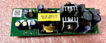

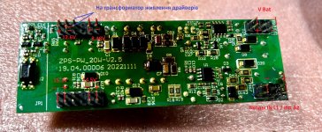

Доброго дня, колеги!
Zendure SuperBase v4600
Під час ремонту було замінено:
IMZA65R048M1H -4
Pai8233C-WR -2 + обв'язка
Трансформатор живлення драйверів
Наразі станція повністю справна. Залишилося одне питання. На платі інвертора у вигляді знімного субмодуля розташоване джерело живлення для внутрішніх споживачів - плата управління, драйвери Pai8233C-WR, трансформатор живлення драйверів (який я замінив). Маркування модуля zps-pw_20w-v2.5
У кого така станція в ремонті, скажіть, будь ласка, наскільки сильно нагрівається цей трансформатор? У режимі простою, тобто натиснута тільки кнопка ввімкнення і світиться дисплей, його температура під 70С. Лак знизу на текстоліті темного кольору. На виході 12,6В, 8,5В, 2х15В є без пульсацій.

Дякую, кілька разів зарядив/розрядив — все гаразд.
Я знiмав цей модуль з інвертора і підключав окремо до ЛБЖ. При напрузi 53 В його споживання в холостому режимі становить 35 мА. При навантаженні 7 Вт трансформатор через 30 хвилин нагрівається до 60 °C. Така станція у мене вперше, тому хотів порадитися з більш досвідченими колегами.
Перед збиранням вчора ще раз перевірив температуру — 65–70 °C, вище не піднімається. Дякую ще раз.

F280025PNS
311 462
Залишу це тут, жива плата для порівняння, на цій станції ще виносить обмотку і цього транса - 2.05ом обмотку плавить, через що на виході не ~14 вольт, а 12 яких вже не вистачає для роботи. Плата максимально тупа, 12.5v - єдина напруга яка тут постійна і відстежується tl431, всі інші в межах +-2 вольта плавають в залежності як китайці намотали транс

Дополню и я.
То, что явно смог вызвонить на большой плате
12,6V идет на U12 - линейный стаб 78M05
8.48V идет на U13 - линейный стаб 78L05 на вертикальной ПУ
15,3V и 14,5V - питание Pai8233C-WR синхронного выпрямителя.
Трансформатор живлення драйверів - источник питания для Pai8233C-WR, которые управляют IMZA65R048M1H
Первичная обмотка трансформатора живлення драйверів подключена напрямую!!! (не через диод, как обычно) к обмотке трансформатора на доп плате. Это вывод импульсного трансформатора с которого получаем 12,6V. Эта же обмотка и "раскачивает" первичную обмотку трансформатора живлення драйверів.
