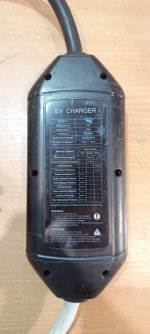

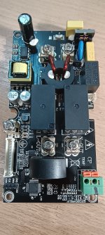

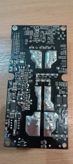

Вітаю, друзі. Трапилась зарядка для електромобіля з пошкодженим контролером GD32f130C8T6. Споживав 1А. Вичитав прошивку і замовив з китаю новий. Але виявилось, що прошивка має привязку до серійника контролера і при запуску на новому процику пристрій зависає на UN TEST. Далі не завантажується. Старий якщо стерти і заново записати вичитану прошивку- працює якщо його заживити від лабораторника і встає на зарядку. Але зрозуміло, що сильно гріється. Не зміг розібратися. Видав пристрій без ремонту. Можливо хто зможе розібратися як обійти захист то викладаю тут прошивку.

Якщо власнику їхати а не шашечки, то на основі рідного БЖ і силової вживляю MicroEVSE контролер і в їзду. Дешево і сердито. :)

Власник давно нову зарядку купив, ще коли контролер з китаю чекали. А цю хотів як запасну. Я то думав, що без проблем поміняю контролер якщо він не заблокований.
