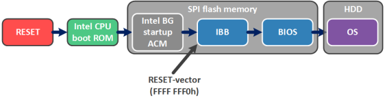

Знайдіть UEFI BIOS, а точніше один із компонентів під назвою Boot Guard Intel Boot Guard – апаратно підтримувана технологія перевірки автентичності UEFI BIOS, працює як надійний ланцюжок завантаження. І перша ланка в ній завантажувальний код всередині процесора, який запускається через скидання. Процесор знаходить на SPI флеш-пам'яті розроблений і підписаний Intel код модуль, завантажує в пам'ять кешу, перевіряє і запускає. Цей модуль коду відповідає за перевірку невеликої завантажувальної частини UEFI BIOS Initial Boot Block, яка, в свою чергу, містить функціональність для перевірка основної частини UEFI BIOS. Таким чином, Intel BG дозволяє переконатися, що BIOS є справжнім перед завантаженням операційної системи.

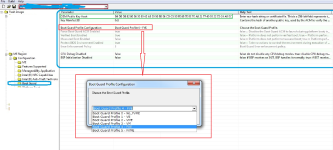

Boot Guard має 6 профілів конфігурації 0-5
Якщо в UEFI BIOS встановлено профіль 0 (зазвичай це Noname, Asus і Asus), процесор буде працювати на будь-якій платі
Якщо профіль UEFI BIOS встановлений вище або дорівнює 1 (зазвичай це Acer, HP і Noname), то я не гарантую, що процесор буде працювати на будь-якій платі.
Якщо профіль 3-4 встановлений в UEFI BIOS (а це Lenovo, Dell, MSI тощо), існує велика ймовірність того, що процесор буде працювати лише на платформі, з якої процесор знято
Процесор з профілем 5 відмовився працювати на тій же, точно такій платі
Це відбувається тільки в тому випадку, якщо на пристрої запущена утиліта перезапису коду на процесор. Якщо інструмент не запущений, процесор "чистий" . Перш ніж витягнути процесор з плати, не полінуйтеся очистити UEFI BIOS і перевірити конфігурацію профілю захисту завантаження. Якщо у ваших руках немає UEFI BIOS, ви можете лише гадати, що записано в використовуваному процесорі і що Ви отримаєте при запайці процесора.
