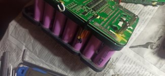

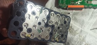

Потрібна порада. Прийшла станція
AP-SS-005 залита медом. З платамы зрозуміло- дисциплінована вода і помиється.​
Хто порадить як і чим помити акумулятори? І чи взагалі їх можна мити?

Рекомендую залишити їх брудними, або мити ізопропиловим спиртом
285 333
Спробував- наче добре витирає.
Після миття медовуха буде)
Якщо ніхто нічого не запропонує цікавого- відпишу, як буду розуміти результат
435 739
Якщо бмс відключити, то хоч з Керхера мийте. Нічого їм не буде. Звичайно, потім бажано зтиснутим повітрям продути та гарно просушити в теплому місці.

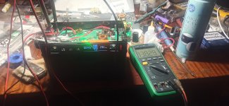

285 333
Дякую. Вже працює.

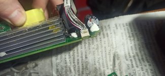

Врешті причина виявляється те, що між залиттям та попаданням до мене пройшов місяць. Привезла людина яка залила. А от вже хазяїн розповів, що станція почала сама вмикатить, гудіти кулерами( я так розумію, що вмикався самостійно інвертор). І це все було поки вона не сіла в нулі. Не дивлячись на те, що інтернет пише, що мед діелектрик, в конекторі шлейфа вмикання інвертора почалися окислення.
Добре вимив. Зараз все штатно працює.

Дякую за відповідь. Вимив все досконально що бачив. Станція досі у мене - без само включень. Заряд тримає.
Вода не кращий варіант. Добре справився ізопропіл+ дистильована вода.
