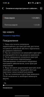

Залишу тут щоб не плодить - станція зайшла з злетівшою прошивкою допки після оновлення. Прошив, оновив станцію в додатку - відпав байпас. Прошив стару версію в проц - байпас запрацював. Оновлюємо до прошивки на скріні - байпас знову відвалюється. Меджік, станція видана з інструкцією не оновлювати.

Не вірно робити байпас може, якщо не співпадає частота струму. В мережі 50 гц, а станція налаштована на 60 гц. Перевірте це питання.

На рівер про таке не працює, якщо в неї виставлено 60гц - при підєднанні 50гц мережі - вона автоматом байпас на 50гц перемикає, вже перевірено
