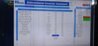

Вітаю , може хто стикався з проблемою з apower 1000 , без морди інвертор працює і видає 220 вольт , а з підключеною мордою 110 , підкажіть будь ласка, що це .
Flex
8 14
Чому це відбувається і як з цим боротись ? В конфігурвціях пробував ставити і 1 і 2 в всюди де це можливо . Мінялись обидві eg , конфігураціі брав тут на форумі . До цого як вона працювала невідомо , ремонтуєтся не вперше , історія не відома .
Ще помітив , якщо підключений адаптер uart до 1615 , навіть не підключеного до ПК , то запускається і з мордою 220 вольт.
1,116 1,205
Да, перемикає конфігурацію морда. Як з цим боротись, чесно кажучи взагалі не знаю.

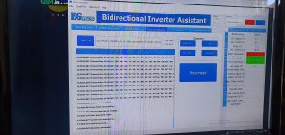

Ну так я і робив , конфігурував на столі саму плату керування з підключееням всіх 4-х проводів +3.3 , мінус , rx , tx . На робочій станції підключав тільки 3 проводи , звісно без живленя, але до включення , на ходу не наважився .
Скиньте будь ласка сюди скріни продублюйте , щоб нічого не наплутати , Device Information та Advanced Settings.

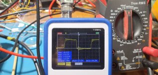

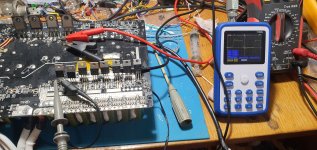

Вмене ще таке пытання , в мене на першій парі транзисторів якийсь звон на затворі , на інших теж є але значно меньший , так повинно бути (фото приклав)?бо я вже все перевірив с ланцюгу управління , міняв транзистори (оригінал) і міняв 1615 , нічого не допомагае!

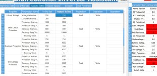

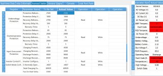

    244.5 Кб · Перегляди: 43
    166.5 Кб · Перегляди: 45
    211.6 Кб · Перегляди: 29
    214.5 Кб · Перегляди: 29
    94.2 Кб · Перегляди: 42

Сконфігуровона точно так , тільки калібровки трохе відрізняються . Пробував ставити конфиг 1 в 8026 , все одно 110в з мордою .
Я не розумію де він їх бере , як ні в одній конфігураціїї не прописано 110в
А ні , знайшов в 2 конфігурації eg8026 як раз і є 110в 60гц , але поміняти не можу , наче зберігється , а після перепвдключення живлення знов скидуе на 110 , схоже редагувати можна тільки 0 конфігурацію . Тож питання чому морда перемикає на 2 конфігурацію .

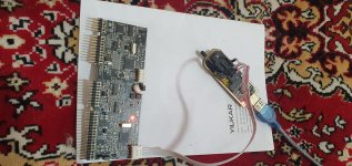

Оперативно звітую. Після прошивки eg8026 все запрацювало як треба 220 в що з мордою , що без . Підведу ітоги своїх спостережень - щоб ми не конфігурували в 8026 воно залишаеться незадіяним , так як використовуеться при роботі станції 2 конфіг, який не редагується (в моєму випдку там були зашиті налаштування 110в 60гц , це 2 конфіг) , все що ми можемо редагувати 0 конфіг . В рідній прошивці всі конфіги 0 , 1 ,2 налаштовані однаково на 220в 50гц. Прикріпляю фото до , та після прошивки.
Окрема Велика подяка Vitaly_ODS , дістав те , що є саме необхідне для ремонту даної станції!
Окрема Велика подяка Vitaly_ODS , дістав те , що є саме нербхідне для ремонту даної станції!
Пошивав ch341a , але переробленним під 3.3в
Залишилось питання з звоном на зататворах ключів , хто може перевірити на такій станції , чи є то нормою для них?

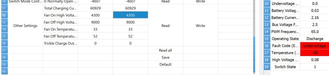

Всім Доброго!
Додаткова інфомація відносно калібрування APower
Стандартна процедура калібрування EG8026 виявилась трохи не стандартною.
Була з діркою EG8026, замінив прошив прошивкою заводьскою(яка є тут на форумі)
Далі підєдную лампу на вихід і калібрую
Калібрую так як описано у нас на форумі крок за кроком.
Доречі вже багато раз калібрував так як описано на форумі, і все добре працювало
Але в цей раз все пішло якось не так
На навантаження відкалябрувалась 100%
А от зарядка пішла десь 350 ват. Довго шукав мое що покодженно, нічого не знайшов.
Потім вирішив ще раз перепрошити але перевірити без калібрування:
Знову прошив 8026
Зі старту підключив лампічку 183 ват, на дисплєєві було 450 ват
Поставив на зарядку, сходу розігналась до 1074 ват
Далі почав бавитись з налаштуваннями калібруванння
Наразі вийшло так що треба окремо калібрувати Output Current Calibration (третя строка-якраз вона відповідає за зарядку)
та Hall Current Calibration (четверта строка)
Output Current Calibration виставив 60 (зарядка пішла 1013 ват),
виходить чим меньше цифра вписана в це поле тим більше буде ват зарядка
Hall Current Calibration виставив 160 (лампічка 183 ват) вийшло 185 ват
За звичай калібрував одразу обидві строки та ставив однакові цифри для калібруванння, і все наче норм працювало
Вердикт такий:
Після прошивки 8026 потрібно калібрувати тільки одну єдину строку:
Доречі ці параметри можливо редагувати на сторінці device information.
Також редагував ці цифри і змянювались показники , це такі самі калібрування що і на вкладці Console.
