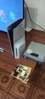

Звернулися знайомі, що перестала працювати 5 slim. Все далі в фото буде зрозуміло. Мета- економія коштів.

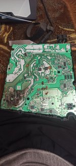

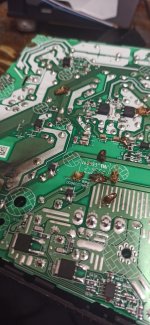

Причина смерті- таракани. Побило обв'язку та транзистор pfc, дісталось контролеру.

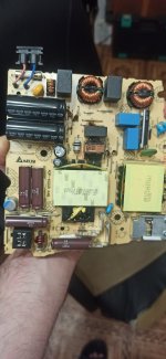

Рідний блок по єдиному огляду який знайшов- 12в 30А. Гарної якості фото плати не знайшов. Інформації в гуглі майже немає. То вирішив зробити так.
Від лабораторного, що маю( zhaoxin rnx305), навіть не стартував. Був для діагностики задіяний перероблений від чогось мені невідомого- дали по користуватися.
Замовили такий блок, я альтернатива.
При тестуванні на Кіберпанкі більше ніж 13,4 ампера не бачив.
Тест

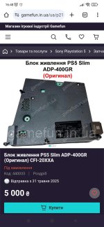

Ціна на блоки в країні.
А так в 2500 вклалися)
