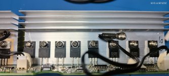

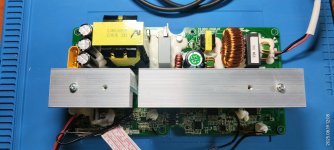

Non avendo lo schem elettrico, qualcuno mi sa indicare quali transistor devo controllare. Grazie per la vostra pazienza.
    1.3 Mб · Перегляди: 49
    1.1 Mб · Перегляди: 50
    1.1 Mб · Перегляди: 47

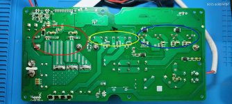

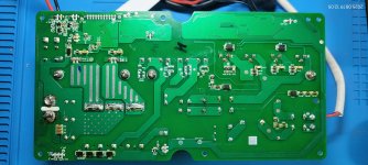

@alby56, Перевірте транзистори в червоному колі на наявність короткого замикання.
Потім перевірте транзистори в синьому кольорі на наявність короткого замикання.
Та само собою діодний міст в жовтому колі.
