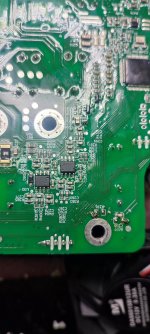

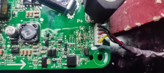

Що значить вам вказали😅, мені ніхто нічого не казав, жоден з вас таких розумників.так ви уважніше придивіться, це я писав і скидував фото щодо процесу ремонту.
1,117 1,205
То ви сліпий значить(
    91.4 Кб · Перегляди: 109

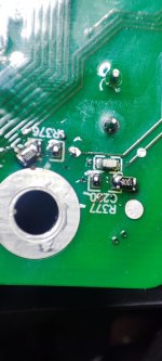

ОлегМ
18 2
Так, "фахівці", ваша думка?
    542.3 Кб · Перегляди: 123

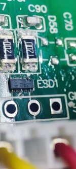

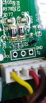

1,117 1,205
З помилкою батареї це не повʼязано, але замініть, через це станція може дуріти по DC розʼємам
Max5860
120 50
На заміну esd1 можна встановити стабілітрон на 3.3 вольти.
У випадку з моєю станцією проблема була комплексною, як бмс так і головна плата потребувала ремонту.

Підскажете в чому саме у вас була проблема?
В esd1?
У моєму випадку проблемма була тільки в esd1 на платі інвертора. Після того як її демонтував усе заробило (наступний крок поставити стабілітрони замість esd1, но поки йх в нас немає). Інші єлементивсі цілі.
