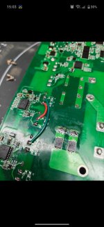

Добрий день. Можливо в когось є під рукою плата або фото плати інвертора Allpowers r1500. Цікавить фото обвязки блока живлення на власні потреби. Погоріли компоненти до стану неможливого опізнання номіналів резисторів.
Ще цікавить ваша думка з приводу доцільності спроби ремонту даного інвертора. На платі явно погорів БЖ на власні потреби та транзистори синхронника. Коротких по платі по процам ніде нема, синусорізка і драйвери 2110 попередньо цілі. Все виглядає так наче можна пробувати ремонтувати але судячи з досвіду колег все упирається в дохлі проци які виглядають попередньо живими (хоча кола які явно погоріли гальванічно розвязані з силою) Також зацікавило питання предзарядки шини DC. Після діодного мосту стоять два резистори з яких по логіці живлення має йти на DC шину. Мінус продзвонюється з резистора на конденсатор а от + ніде не зміг найти куди іде дорожка, є підозра, що та дорожка таки йде на + конденсатора але обірвана десь в слоях текстоліту. Можливо хтось може підтвердити або розвіяти мою теорію?)
Всім не байдужим завчасно подякував)
PS/ Фото вузла якій мене цікавить додаю.

Не пам'ятаю 2500 чи 1500 фотки, але бж там однаковий по обвязці. Якщо проц по 3.3 та спілкуванню з драйверами не дирявий - воно в принципі ркмонтопригодне, були навіть з дирками в 3см наскрізними і ті підіймались. По плюсу не підкажу але якщо фонариком посвітить то там вся плата наскрізь просвічується на доріжки, там наче як всього 3 слоя. Вигорає дуже часто під радіатором ігбтшників.
Фото не ідеал але вже щось. Дякую) По 3,3 попередньо все ціле. Явно згоріла доріжка під радіатором яка йде на живдення БЖ на власні потреби. Спрацювала як запобіжник) да так що аж верхній слой текстоліту розірвало. Плату звісно пробував просвітити але тей слой що в середині заходить під великі полігони міді на верхніх слоях і куди далі щезає не відома тому якщо в когось буде можливість продзвонити доріжку з плюса діодного моста предзаряду буду дуже вдячний)

Ось ще знайшов. Перемички то те що в мене відгорало, може допоможе
