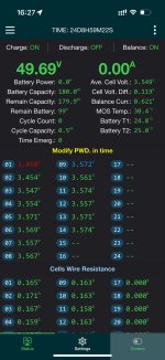

була дельта макс 2000 з страшним розрядом по акб деякі банкі були по 1 вольту. клієнт міняти акб не хоче каже спасай шо є навіть якшо ємність просяде.
підняв всі 14 комірок лабараторним блоком підєднав конденсаторний балансир і паралельно JK BMS для контролю напруги на ячейках.
дав акб мабуть разів з 20 заряд розряд самою станцією. і акб почав видавати через ват метр близько 1300ват годин рахую досить непагано.
після відновлення акума лишив конденсаторний балансир назаважди в екофлошці бо розбаланс між деякими комірками міг бути до 200мілівольт що є досить багато.
доречі пробував балансувати банки активним балансиром не конденсаторним повна шляпа (((((
зараз станціа активно працює в хлопців на виїздах займаються ремонтами поки проблем немає.

Зайшла до мене на ремонт Delta MAX 2000, з великим розбалансом комірок.
Поведінка в роботі її така:
- швидко заряджається, при тому що в офіційній програмі стоїть максимальна потужність заряду 200 Вт.
- швидко розряджається та вимикається після 30 хв роботи.
Після перевірки БМС плати та замірів на конекторі J2, вияснилося що між 5 та 6 коміркою напруга складає 3.5 V, а всі інші в діапазоні 4,01- 4,12 V
