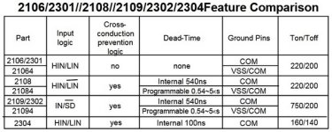

та дивно, чому Ви взяли 2103 з інверсією
набагато поширено якраз використовуються драйвери без інверсії
доречі, розпіновка дуууже розповсюджена, можна багато чого поставить
IR2101, IRS21867, NCP5106B тощо
Доречі, логіка досить проста, чому воно у Вас взагалі не працює з драйвером з одним інвертованим входом.
бо, в драйвера є захист від одночасного спрацювання нижнього та верхнього плеч.
І, коли на верхній вхід приходить сигнал 1, а на нижньому 0 - для драйвера то означає відкрити обидва плеча, що робити неможна по його логіці. От він і не відкриває.

Так таки так! З IR2106 інвертор запрацював!
Добре, а чим IR2101 від IR2106 відрізняються крім швикості? 200 мА вистачить хитати шатківницю?
Думаю, краще таки IR2101 поставити. Вони і швидші і чуть потужніші. Але чомусь дешевші. Дивно... Я нічого не упускаю?
