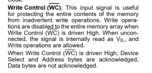

Oukitel P1000EPlus горить знак перегріву (Не моргає), відповідно нічого більше не працює. Термодатчик живий – близько 14к, при нагріванні падає (перевірив схожий на Jackery – поведінка аналогічна). Контакти на роз'єм термодатчика пропаяв. намагався підкидати змінний резистор 30к - без змін. Процесор Nation ((((. Може це датчик температури комірок?). Нижче з інструкції з експлуатації:

Формально це не ніжка запису, а її блокування. Тому я й не згадав. У будь-якому разі – очистив мікросхему, підтягнув +3V – не запустилося.
1788171183374
Я її обдурив - очистив заново флешку, дав включитися (увімкнулося), а потім акуратно поставив соплю між 7-8

Чорт – працює до першого вимкнення. І перемичка на запис стоїть. Видно щось встигло записати. Знову теж.
