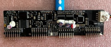

Зарядна станція Netsodis N24. Після зустрічки. Згоріли 6 транзисторів (4 вихідних, 2 на синхроник як розумію). Також згоріла обвʼязка, плавний пуск, і саме головне EG8015 на модулі керування. Після заміни цих всіх деталей, станція вмикає вихід 220, не горить, тримає навантаження. Але не показує потужність взагалі, показує 0 ватт. Зарядка не працює також. Анімація зарядки є, але по факту бере 0 ватт, та і сама станція пише 0 ватт. Модуль керування виконаний так: низька сторона це лише SG3525. Висока це 1 шт NSI6602 який керується з низької стороні + EG8015+проц GD32F303CBT6. + 2 шт драйвери NSI6602BD. Враховуючи що згорів 8015, і зараз не показує потужності, думаю це того що його треба конфігурувати мабуть? Чи думаєте справа в іншому? Якщо конфігурувати то прийдеться мабуть спочатку його конфігурувати і потім лише впаювати, бо на модулі керування взагалі немає контактів для підключення. Тільки для проца. Інвертор доречі дуже схожий структурно на інвертор в Alzapower і аналогах

Проц EG8015 як по мені занадто простий щоб виконувати щось окрім нарізки сінусу, проблема скоріш за все в датчиках току, або можливо в "ізоляторах"

Робив Intertool Storm wt-7012.
Була заміна EG8015. Нічого не калібрував, просто заміна і все
Все працювало

Добрий день, колеги!
У ремонті аналогічна станція Netsodis N10. На виході вибиті IGBT. На модулі керування коротке замикання на NSI6602BD, і, що найсумніше, EG8015 також має коротке замикання по живленню.
Не бачу виводів RXD/TXD для підключення до нього. Виходить, що під час виготовлення відразу встановлюють налаштовані EG під цю модель.
Буду замінювати EG на новий зі стандартною конфігурацією. Напишу про результат.

По компоновці елементів плата сінусу дуже схожа на модуль 23B13-V1.0 на EG8015-MCU-GD32F303CBT6 станції VITALS PS3600qc (за винятком ізолятору CA-IS2092W який в мене теж згорів)
p.s. EG8015 на цієї станції я теж міняв (куплена окремо від плати), але ні прошивку, ні будь які інші маніпуляції крім заміни драйверів я не робив, потужність показувало більш менш відповідну.
