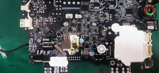

Добрый день.
Пришла на ремонт станция с проблемой: включается и через секунду выключается.

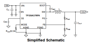

Выявил заниженное сопротивление по линии доп батареи. Виновником стала микросхема DC-DC (TPS56A37R).
После ее выпайки, станция стала запускаться и принимать на зарядку как AC, так DC. Выход 220 так-же работает.
При попытки запустить выход DC, предсказуемо мигает значок розетки 12В и выключается после.
Заменил микросхему TPS56A37R на новую.
Порт 12В стал включатся и выдавать 12В.
А вот проблема заключается в том, что до примерно 25-30Вт порт держит нагрузку. как только я превышаю эту нагрузка станция выдает ошибка по перегрузу порта и его вырубает (Есть аналогичная станция и она держит 120Вт).
Потребление показывается верное, от сюда супресор должен быть исправен.
В обвязке по линии 12В особо больше не нашел не исправных элементов.
Прошу помощи в устранении этой неисправности.
На фото обвел месть где была микросхема TPS56A37R.
