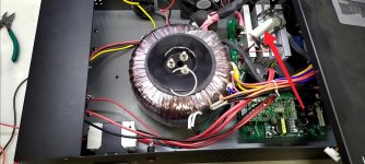

Всім міцного здоров'я. Потрапив до мене на ремонт ДБЖ LogicPower LPY-W-PSW-3000VA з пробитим транзистором в одному з плеч моста (1 шт. з 16). 5 місяців назад він був на ремонті в іншій майстерні, де його відремонтували на "швидку руку". Пайка просто сором, транзистори в одному плечі встановлені з різних партій (там де пробитий), деякі smd електролітичні конденсатори замінили на звичайні виводні, на усю довжину виводів, у модулі живлення загубили радіатор транзистора у корпусі ТО220, замість нього встановили те що знайшли під рукою. Саме погане - загубили та не встановили RC ланцюг, снабер, який кріпеться до крайніх радіаторів ( як на фото цієї моделі, яке взято з інтернету) отвори з різьбою є, навіть один гвинт не затиснутий залишився, а ось самого ланцюга немає. Можливо у когось є на ремонті або запчастинах такий ДБЖ, поділіться номіналами RC ланцюга
