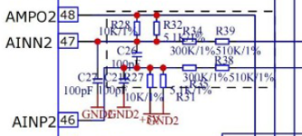

На платах резистори з однаковими позиційними позначеннями відрізняються - R34, R35, R38, R39. На старій платі - нульовий опір, на новій - 300 кОм (34 і 35) та 510 кОм (38 і 39) відповідно.

Треба вочевидь встановити номінали як на старій платі)

1769935783244 Так, я про це думав. Але в даташиті номінали саме такі, як на новій платі. Хоча, з іншого боку, на пробитій платі стояли 0000 резистори.
Встановив нульові резистори - запрацювало (220 Вольт на виході). Ваша порада зіграла вагому роль (не наважувався змінити 800 кОм на перемичку).
