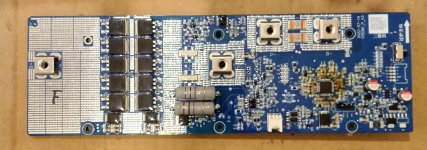

Усім привіт! Не заряджается, помилка батареї F3.
Нема напруги с BMS (батареї в нормі не разкалібровані).
Считував проц - не опреділявся в програматорі, замінив, шив двумя прошивками з форума, но вони сдругої моделі DC, мабудь не підходять.
Може є у кого с цьой плати. Дякую..
Іще прозвонив кнопку сброса була підкорочена 100 Om - демонтував її , результат тойже....
Запаяв старий проц (думав мож із-зі кноппки RESSET не чітався)
Ні фіга..... так і не определився у программаторі....

Пробачте.... я і не вказав....
GD32F303CCT6
Ось плати

Після програмування. І не бачить їх програматор
1,075 1,153
В мене було таке, що прошив BMSку 1000 Pro, і після цього процессор перестав читатись. Ніби його немає. Програматор не бачив. Хоча проц робочий

Во бл... Інформація.... Такого і не чув. Дякую... Тоді спробую оставтти старий проц, мож робочій. А на другої платі заміню bms -ку… вона така ж сама як у EcoFlow, мож ії за неї не стартує BMS. Станція видає помилку F3. При цьому не вкл. А при підключені до мережі включається і не заряджає. С bmc немає виходу напруги.

Перепаяв всеж bq7694003 на другої платі.... Стартанула станція (зі старим процом, той шо не читався.... не хочу заморачиватись перепаювать новий, та пробувать....)
elek
340 147
Всеж не вірно працює..... То 100% то 0% перепригує..... то робе на виход то ні.... то заряджа то ні.... пипець...
Буду пробивать новий проц ставити....
Опять таж попомилка F03, хоча BMS вже стартує, напругу видає.
Вже прошив MPPT модуль... не понятно куди рить..?

Зустрічав таке одного разу у STM: хтось у програмі призначив виводи програмування як звичайні входи чи виходи. Звісно ж коли така програма стартує, програматор такого процесора вже не бачить. Але починає бачити якщо не дати програмі запуститися, тримати його під ресетом або сигналом boot0, точно вже не пам'ятаю, треба знову шукати цей алгоритм. Причому працювало це тоді тільки з оригінальним білим програматором STLink, не з маленькими металевими.
Зараз ця плата потрапила до мене, програматор такий є, тому два головних питання: де брали прошивку та як на ній формується живлення процесора? Якщо на знятій платі подати 3.3 В на роз'єм програмування, нічого не вигорить? Де тут взагалі цей стабілізатор? Коли плата встановлена на місце і батарея до неї підключена, 3.3 В на процесорі є і на тому ж роз'ємі програмування його видно, але звідки воно береться?

Бачить. Потрібно правильно підключитись. Вимикаєте перемикачем бмс, підключаете програматор, вмикаєте перемикач бмс і жмите конект! При ввімкненні перемикача процесор активується на 15 секунд, потім якщо немає обміну на шині з мордою переходить в сплячий режим і більше не бачиться програматором. Подивіться осцилографом на кварці частоту, вона з"являється на 15 секунд при ввімкненні бмс, а також при вимкненні. Коли програматор підключився, то конект далі тримається і процесор спати не лягає.
