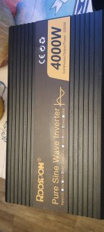

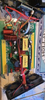

Контекст:
Инвертор словил встречное напряжение
Симптомы непрерывный писк при включении, горит светодиод failure
Были выпаяны задающие низковольтные мосфеты FHP 40N20 4 из 8 целы
так же выпаяны высоковольтные мосфеты задающие синусойду 60N60FD 3 из 4 сгорели
Было решено заменить обвязку мосфетов так как резисторы обвязки вышли из строя

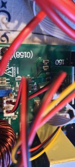

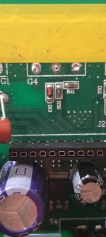

Проблема в том что неизвестны характеристики стабилитрона в обвязке задающих синусойду мосфетов
Кто сталкивался с подобными платами помогите разобратся какой номинал стабилитрона там может стоять
Фото прилагаю

teskazp
147 153
А с чего вы решили что там стабилитрон. 4148, спасибо не надо.
