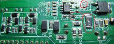

Добра. Зарядній iHunt 2400W (плата інвертора ідентична з Okitel E2001 та Fossibot 2400) вроді як прилетіло ударної хвилею.
Мех пошкоджень не видно, спалена сила виходу та вхлам DC/DC перетворювач інвертора:
Пробита U1 без сумніву UC2844. Рідного Q1 не згадаю але повним аналогом назначив IRFR4620TRLPBF.
Гейтовий R30 без сумніву 10 Ом. Шунт R33 схожий на 0,2 або 0,3 Ом. * по відео з Окітел опізнав як 0,2 Ом.
Відвід від шунта R12 на ISens опізнати не можу. :( Рідного підпаленого уже не найду, по залишках маркування **3 напрошувалось 10 - 12 кОм.
В той же час, по типовій схемі мав би бути всього 1 кОм. Прошу уточнити номінали резисторів R12, якщо хто має фото чи станцію на столі. Дякую.

Мабуть так, бо і в референсній схемі 1 к в по факту з 1 к. працює.
