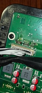

Сказали, що я четвертий. Через треті руки попала. 220 дає. Не заряджається.
В кінці така ситуація як на фото 1.
На морді по комунікації з БМС два резистора. Один в обриві, інший завищеною опір.
Тепер так, як і сказали. Працює, 220 дає, не заряджається. При підключенні на зарядку 220 від мережі 0 реакції. Не "світиться", не "клацає".

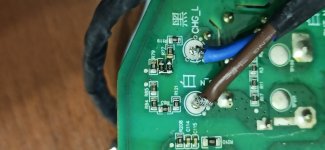

Дякувати ЗСУ та Богу, світло не вимикали, то був час розбиратись. До розбирався до фото 3. Замість 300кОм резистор став 2,7 МОм. Заміна дала реакцію, але... Відео 1
Свистить, крихтить і падає в помилку.
Мав під рукою тепловізор. Значний нагрів резистора 5w після діодного моста. По кінцю проблема в реле. Через нагар та не щільне з'єднання високий струм? Занижена напруга?
