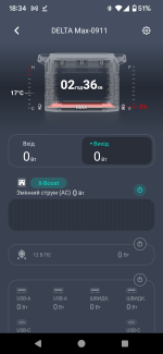

Screenshot 20250103 183428PXL 20250103 163623800
Сьогодні після довгих маніпуляцій з тестером/осцилографом під мікроскопом змусив цю тварюку запрацювати, але нова є проблема: зарядка вмикається та впадає у захист, циклічно. Здається мені, що із-за занадто просівших банок АКБ (банки по 3,1-3,2 В). Але зарядка від мережі стартанула. Завтра буду знущатись над цим чудом інженерним
