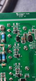

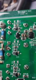

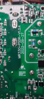

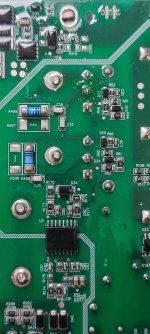

Вітаю, хто з таким зіштовхувався? НЕПРОПАЙ середніх ніг транзистоорів.IMG 20251031 121553IMG 20251031 121606IMG 20251031 121628IMG 20251031 122754 Я так розумію до офіціалів звертатися немає сенсу, і під заміну усі мосфети та драйвери, чи може ще щось могло вилетіти, станція не заряджаеться ні від 220 ні від12в.Підкажіть що зробити в такій ситуації.

З чого саме ви то розумієте? Че ж явний заводський брак. Якщо ще руки не запхали - саме офіціалів і треба штормити, якщо станція офіційна і є чек/гарантія.
