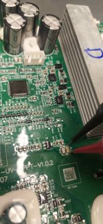

На шо варто в першу чергу дивитись на лінії звязку чи напруги?
IMG 20260130 193341 1
тут так може бути що 0 ом?
Замінив стабілізатор на MPPT 3,3v помилка пропала стабілізував 2,6v. Запрацював вихід 220V, але не працюють usb та 12V не формуєтся 24V

Чи є в когось можливість стати на цей конденсатор тестером поміняти в цьому місці опір

Думаю подати з лаболаторника туди з обмеженням струму і моніторити нагрів.

На інших справних платах там також опір низький перевірив

Замінив стабілізатор 3,3v і інвертор запрацював, але всі USB та 12
DC ні, це влаштувало власника.

Вітаю, маю таку саму проблему, підкажіть будь ласка, Ви U8 замінили, бо не було 3.3В на проці? Там по всій платі 4 чи 5 пар кондерів майже в 0 опорах, також перевіряв на здоровій платі.

Напевно так і має бути, а от стабілізатор був не справний, відповідно не було живлення процесора. Після інвертор працював всі інши виходи ні...
