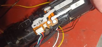

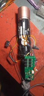

Принесли знайомі- подивися. Впав під час роботи і вимкнувся мигаючі безкінечно білим світлодіодом. Розібрав, все прозвонив, переміряв. Термозапобіжники 2 шт, термодатчик( кажуть алмазний 60 кОм в мене) тена два паралельні 37 Ом. Управляються BT 139.
Нічого кримінального не знайшов. Склав як було. Увімкнув- таж сама історія. При включені у 220 секунди три дує холодним, вимикається і минає білим світлодіодом. Почав з простого, і відкинув темодатчик- ввімкнувся і працював, поки не вимкнув- дув холодним. Підключив назад термодатчик і о чудо- запрацював я має бути. Режими швидкості і температури все працює.
Підключення термодатчика і він сам

Не все так просто виявилось. Після зборки знову виникла таж сама проблема. І тепер не реагує на від'єднання термодатчика.
Mr.Al
18 20
А вхідний фільтр почистили? Першочергово ця помилка пов'язана з вхідним фільтром(металеве ситце)
Дякую, Але вона не працює в напів зібрана, і зібрана. Фільтр по іншому помилку пише. До берусь знов то нього- запишу відео
