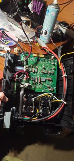

Заміна на одному радіаторі 4х g60t60ak3hd та двох ,6602 по їх керуванню. Заміна 2х реле залипші були. 2 резистора плавного 5w 200 Ohm. Один чорний, другий в обриві. Діодний міст.
Тестове включення-такаж біда.
На іншому радіаторі 6 транзисторів. Транзистори цілі, але всі 3 nsi6602 на вертикальній платі по їх керуванню в кз по gndb, vddb, outb. Після заміни запрацювало 220.

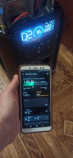

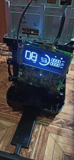

Питання на відео. Вона така і прийшла. Видно знаки в 1/3 накала. При навантажені то все починае себе ось так поводити. Хтось стикався з такою проблемою?
В додатку все правильно і логічно. 54% 3,5 годин 550Вт

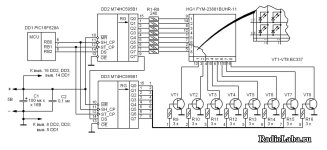

Красиво - новорічно. :) Індикація дисплею - динамічна. Вочевидь, з нею проблеми. Дивіться, що є і чи є між дисплеєм і процом. Якщо повезе - там можуть бути адресні транзистори/діоди розв'язки.
Як ні - контролер дисплею чи проц втомився...
* Фото суто для прикладу і розуміння динамічної індикації, до Дельти відношення немає.
    158 Кб · Перегляди: 38
Дякую.

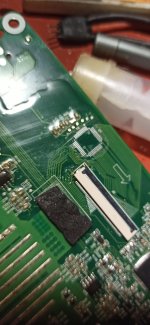

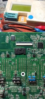

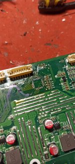

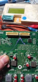

Суто на керування дисплея йде 2 шт cs1621.

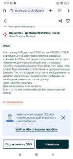

Знайшов таке оголошення на олх.
То напевно мій випадок
Перепаяв микросхеми місцями за ради науки, а воно взяло і запрацювало. І що йому не вистачало?

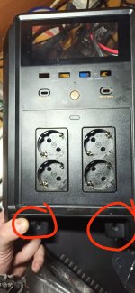

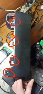

Повернулась через 4 діб. Інвертор працює, навантаження тримає.
На зарядці 117 error.
Признались що при транспортуванні впустили+ щось не так сталось при підключенні. Кого і до чого не зрозуміло.
По факту 117 це soft start failed.
Перещупав все що розумів. Знайшов тільки запобіжник 20А 220В обірваний.
Під рукою мав 10/220. Поставив, 1,5 кВт в додатку при переключеному важелі вниз "slow" тримає зарядку обмежену в додатку. Рідний провід тактильної теплий.
Чого згорів запобіжник?
Повернулась станція з важелем на "Fast".
В такому режимі може заряджати 2,9кВт+ навантаження і не витримав? Просто порушення правил експлуатації?
