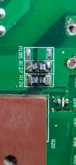

станцію принесли після зустрічного струму тому вигоріло майже вся інверторна частина
IGBT транзистори, драйвери, стабілітрони діоди резистори в гейтових колах, шунти, два згорівші дроселі, а також ACS720T.

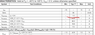

Оскільки я не зміг знайти ACS720T в продажу Україні то це і стало основною проблемою через яку ремонт завис на паузі.
ACS720T на майбутнє замовив на алі, але щоб не гаяти час почав думати що поставити замість ACS720T

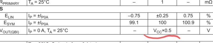

Як відомо, цей датчик має вихідний офсет (віртуальний нуль) приблизно 1,5 В. Саме через цю особливість знайти прямий аналог досить складно.

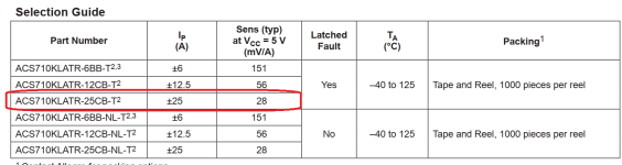

У результаті я вирішив використати доступний в продажу датчик ACS710, але його вихід має офсет 2,5 В, тому сигнал потрібно було адаптувати під АЦП мікроконтролера, який очікує 1,5 В.
Фактично потрібно було реалізувати таке перетворення:
Вхід- сигнал з офсетом 2.5v Вихід- той самий сигнал, але з офсетом 1.5v

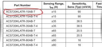

По даташиту чутливість датчика ACS710 56 мВ/А
Помноживши: 56 × 1.61 отримав ≈ 90.16 мВ
Це значення майже повністю збігається з чутливістю датчика ACS720 -15ABT, яка в даташиті становить 90 мВ/А.
Screenshot 20260306 093814 Samsung Notes
Таким чином вдалося не лише визначити необхідний коефіцієнт підсилення,
а й з’ясувати, яка саме версія датчика струму повинна була бути встановлена в оригіналі !!!
ACS720-15ABT
до цього, інформації яка конкретно версія ACS720 стоїть в цій станції ніде не знайшов , користувачі підказали тільки назву ACS720T.
По іроніі долі, в одному з в попередніх відповідей я її обвів червоним,
на той момент ще не підозрюючи що саме вона і повинна використовуватись в цій станції 😃
