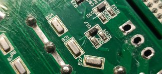

Питання Bluepalm pb-s2000f diod
Допоможіть взнати діод.
Напевно що не воно?

Ви мене добити хочете? :( В гуглі по першому запиту "SMD diode code T4" відповідь як на долоні...
Навіть тип корпуса SOD-32 можна не вказувати. Та і включення типове відразу виводить на типові схеми.
1N4148
433 731
тут навіть гуглити не тре, воно вже на підкорці в'їлось
1n4148
Дякую. Я засумнівався- мене збили ті крапки і хрести в маркуванні.
Якщо подивитись на класичну схему включення, то можна навіть не заморачуватись з розшифровкою маркування.
Діод між виходом мікросхеми драйвера та гейтом транзистора (послідовно або паралельно через резистор)
Зазвичай використовують швидкий діод.
Основне призначення — прискорити розряд затворної ємності.

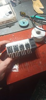

Шановні, прошу поради, допомоги.
Станція після зустрічного струму
Замінив одразу 4 шт NXP40n60(два були пробиті наскрізь). Обв'язку, що питав.
Замінив EG8026DM2( дюрка в процесорі).
Станція була в нулях. Зарядив до 15%. Потужність піднялась до 1600, і впала до 950 при зарядці
При першому включенні після ремонту інвертора з підключеною лампочкою на 9 Вт, вона засвітилась, але на станції помітив споживання 173 Вт і вимкнулось. При наступних спробах включення нічого.
Зараз зняв релле виходу, після якого йде датчик струму С810DX(грішу на нього).
220 є, синус є. Секунд 5 і вимикається.
Чи правильно я думаю?
1.Не правильне відображення потужності навантаження
2. його відсутність зараз і не справність в цілому змушує станцію вимикатися?

EG8026 брав на 2квт. Номінали збігаються 1:1. Якщо ви натякаєте на прошивку- так і скажіть.
Зараз без токоміра лампочка вмикається, навантаження на дисплеї 1 вт, як при роботі інвертора в холостому ходу і вимикається.
Мені не стільки тих грошей треба, як віддати людям " світло". Я все що знаю- одразу розказую. Мені поради не жалко.
Я багато передивився і Вашого відео, пан Портер, і форум за блупалм подивився. Визнаю- є плями в знаннях. То допоможіть їх заповнити
