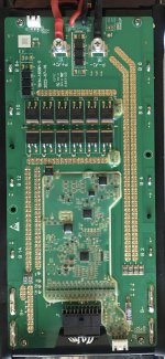

Живлення інвертора стабільне 54V, навіть під навантаженням, не просідає. Це перше, що я перевірив осцилографом. BMS ще не зрозумів як розібрати. Може є в когось досвід?

В мене є присоска для екранів смартфонів. Навіть цією приспособою не можу відірвати кришку. Там є таємні зачепи :) Поки що не бачу сенсу його розкривати, до АКБ не маю питань...

Дякую. Довелося виготовити спец. інструмент, щоб відкрити. Зачепи по два на кожен кут, десь 1см по обидва боки.

Так, заміна резистора 1Ом в BMS допомогла, дякуючи форумчанам.
