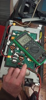

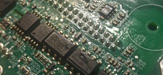

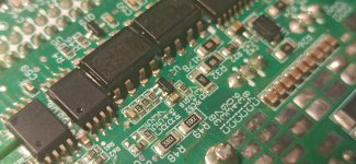

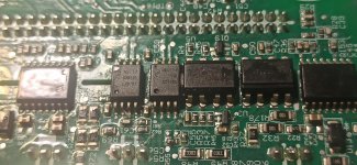

Доброго дня,підкажить може у кого е розібран Anker 757,принесли після майстра,дохлий проц,сняті nsi 1300 і nsi 1311 і нема транзисторів q18 і q19 на інверторі біля 6n137,може підскажете де стояли 1300 і 1311 u6 u7 і кто такі q18 і q19
Транзистори маркування 2А

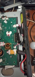

Може комусь згодиться моя схема відключення і підключення при ремонті, щоб дисплей не дурів.
1 Відключаємо БМС від морди. Чекаємо, поки на конденсаторах верхньої плати напруга не впаде до 4 вольт.
2. Відключаємо широкий шлейф і інвертор від морди.
3. Відключаємо АКБ від верхньої плати і відключати силовий від інвертора.
Збірка в протилежному напрямку.
З трьох разів жодних кракозяблів.

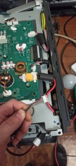

Знайшов ще резистор 1Ом у шлейфи bms на проводі gnd,опресован с завода у темоусадці
IMG 20260124 162612 795
Був в обриві

Усім велика подяка,за підтимку,запустив цей шмат л...,працюе
Прийшла з кз по цп наморді ,заштопав новий,далі заменив,1300 і 1311,після цего було кз на rs 6332P біля виводу прихуювача на морді,заміна допомогла,дуже багато косяків по цій станції,після запацювала і заряджается с 1000w
