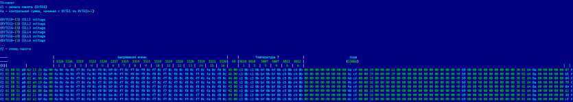

BMS Anker видає пакети на швидкості 19200 наступного змісту:
Перевірте - якщо схоже, то BMS запустився. Заодно й перевірте значення по комірках.
