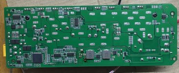

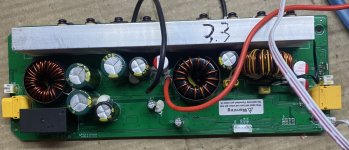

xscorpio
36 40
.Зараз спробую, відпишусь....
Так з приводу станції... Після послідовних відключень плат, найбільш різниця була при відключенні плати БМС. На самої плати мікросхема 485 інтерфейсу в нормі / ізолятор теж оказався в нормі але ж на вході зі сторони процесора БМС по входу спротив (відносно землі) був 44 Ома (по обох каналів) (відносно діодної прозвонки це було 0,074V), що скоріш за все не є нормою. Проц БМС nation n32g031k8l7 оказався лоченим тому скоріш за все станцію доведеться віддати без ремонту :mad:
p.s. При повному хаосі іконок дисплеї станції - сама станція зовнішньо працює - перемикає режими на морді, працює інвертор (відає 220в та і зарядка від 220 працює)
    392.4 Кб · Перегляди: 10
    277.3 Кб · Перегляди: 10
    68.9 Кб · Перегляди: 10
elek
304 129
подивлюсь сьогодні що в мене за проц і bms яка стоїть.
По Вашим фото, це шіна i2c sda scl 40 Om, дуже замалий опір.
Погано, що мало ціх станцій у ремонті.
А по дісплею, то що скаче, може випендрюваться tm1621b lcd
