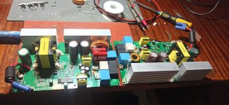

Маю станцію і плату інвертора.

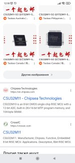

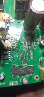

Основне питання полягає в тому, чи давав хтось ради при згорівшому csu32m11-so. Пробитий по живленню. Так зрозумів що це МК.
    512.6 Кб · Перегляди: 35
    455.4 Кб · Перегляди: 38
1,200 1,626
CSU32M10 is an 8-bit CMOS single-chip RISC MCU with a 12-bit ADC, built-in 2K×16-bit MTP program memory, and 104-byte SRAM
А що тут раду давати? Поставили новий, прошили і в їзду. Якби прошивка була... :(
Тому, навіть та купа непотрібних фото вам навряд чи допоможе...
