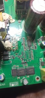

Принесли зарядну станцію XO PSA-700W, хтось вже намагався відремонтувати, плата JD0035-Q600W-AC-V1, відсутня мікруха, може в кого буде на ремонті, гляньте що стоіть. Пару відео в неті бачив, не зміг там роздивитися що там. Дякую.

CA-IS3720LG Chipanalog SOIC8-WB мікросхема цифровий ізолятор
Ви одразу на процесор зверніть увагу, на фото його нема, якщо він вмер, то немає сенс щось думати. Інвертор викинути і великий павербанк буде

Так, я дивився в неті пару відео про цей хлам, нібито короткого немає ніде, спробую відновити....
