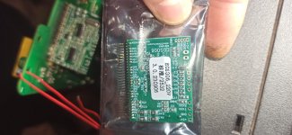

Та сама фігня. Що тільки не робив. Все перевірив. Пересадив EG із нової на стару - не працює вона! Потім пішов іншим запропонованим вище шляхом. Купив іншу плату EGS06. Вона інша, але сигнали одинакові. Розпаяв шлейфом. Вмикається на секунду є напруга і тухне.
Извините не дописал сразу. В этом случае добавил резистор 22к в цепь +400 на входе Egs005 ,и так вышел из ситуации. (давно это было...)

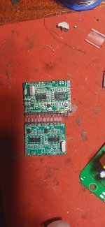

Перевірив всі живлення, все в нормі, на гейтах поміряв сигнали то там якась фігня.
Шо вы маетесь херней, переведите в тест режим и померяйте выхода с платы без транзисторов. Если такие же то я вас поздравляю - вы упалили еще одну плату.

Вас не бентежить, що частота дискретизації становить лише 100 kS/s при вимірюванні ШІМ-сигналу?
Не кидайте дуже палками, справді дивно що так вийшло, поставив в тестовий режим модуль, перші три транзистора мають таку поведінку, четвертий взагалі мовчить, мінімальні шевеління на гейтові. Перевірив всі резистори від транзисторів до мікросхеми, все відповідає номіналу, тому роблю висновок що саме eg8025 підгорівша.
