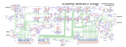

Добрий день! Взявся, можна сказати, вперше за ремонт зарядних станцій. До цього вже була одна, але обійшлося тільки заміною транзисторів. При огляді силової плати цього приладу вияснилось: "вистрілив" один з трьох 500 В конденсаторів і "пробитий" IGBT транзистор перетворювача 220В. Більше ніяких дефектів не виявив. Після заміни транзистора при заживленні від внутрішньої батереї 220В не з"явилось. На високовольтних конденсаторах напруга 420В присутня. Перетворювач з низької напруги в високу працює в періодичному режимі: запускається, зупиняється. Тобто тільки періодично підзаряджає високовольтні конденсатори. Світлодіод аварії на платі управління при цьому світиться. При перевірці виявилось, що замінений транзистор знову вийшов з ладу "без шума і пилі". Після отримання високовольтного конденсатора і його встановлення на місце і заміни "пробитого" транзистора з наступним заживленням від внутрішньої батереї ситуація повторилась. При подальшій перевірці схеми вимірювальним приладом виявилось, що даний транзистор управляється від EG8026 (QFN70) через виводи 57, 58. (див. схему, що додається). Між виводами 57 та 58 прилад чітко показує опір 24 Ohm в обох напрямках. На інших транзисторах а аналогічних точках 10 kOhm. Це значення впаяних опорів. Чи можна з впевненістю сказати, що EG8026 вийшла з ладу? Чи потрібно її "прошивати"? І чи можна IGBT транзистори тут замінити на MOSFET? Дякую.

Я трохи покопався в схемі і знайшов кз між 5 та 6 ніжками(Gnd та Vdd) eg8026_qfn70, на скільки я зрозумів саме вона керує 420в лінією, і знайшов вигорівшу оптопару U5(приклав схему виробника)
Супер це саме те що і потрібно, оптопарами управляє транзистор якщо не помиляюсь та LM мікросхемка
