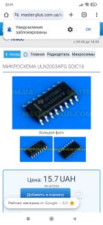

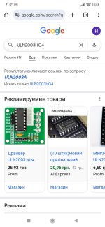

Ростику, а ви вже перевірили/підкинули то щось ULN2003 подыбне, що там тими реле командує? А чому?

Вибачте, але Гугл прям все розказав сам.

Ростю, я особисто - не проти. Чи ви хочете, що хтось для вас відкрив два даташити і подивився за що ті букви відповідають? Мені лінь... Думаю, то не критично.
Та я ні в якому разі не глузую. Все за ради науки. Сам, як вівця в маркуванні діодів плутаюсь.
Та приставка G4 багато де є.
То у вас може ULN2003H, але я і такої не знайшов.
Взагалі по маркуванню, особливо SMD , треба якусь академію закінчувати. Читав на моніторі випадок, коли три різних виробника, три різні запчастини в корпусі sot23-6 одними і тімиж буквами промаркували.
