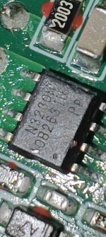

Якийсь ШИМ який стоїть на трансформатор як я розумію живлень власних потреб інвертора. Sop 8. Маркування зчитати неможливо, мікросхему розірвало навпіло. Якщо в когось є можливість сфоткати, або хтось може підказати що це може бути по досвіду, буду дуже вдячний. U8

Де ви були тиждень тому? Була така на столі... А може і не така...
Ви ж розумієте, щоб опізнати - варто змалювати включення.
Також дивіться теми по "Окітел" - вони клони, інвертори ідентичні.
1,201 1,628
В схожій станції стояло "шось" 8210B, логотип схожий на несиметричн урайдугу, як символ над регулятором гірше/ліпше. Опізнати не вдалось.
1,201 1,628
Знайшов! Той логотип - "Microne"
Саме на згадану даташиту не найшов. * Пошук там дивний, краще перебором по призначенню сортувати і по корпусу методом тику.

Max5860
108 48
Ось що то за мікросхема.
доброгро дня там стоїть ob2631u
