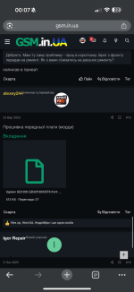

Прийшла станція з підпаленою мордою, спаленим процесором синуса ( на нього в мене прошивка є). Куплю прошивку морди або саму морду з живим процесором. Процесор там GD32F303VET6.

Ви мабуть не бачете вкладення, бо новий учасник
    254.3 Кб · Перегляди: 34

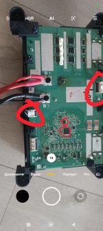

Не, у мене інша ситуація, по дурості зняв кабелі з балансирів (комірок) ну у результаті через пів хвилини почув характерний трісь....
На виході на морду 2.5 в замість 5ти v
Ну потім спробував зібрати, як без цього ж
Лівий контроллер по нулях, центральний під питанням, на конденсатори у центрі можна не звертати уваги.
Так що запобіжники мені наврядчи допоможуть, хоча... Треба буде переміряти усе ще раз.
Ну на p+ p- само собою по нулях.
Нормальна людина подивилась - грошей не взяла сказала немає компонентів по ревізії, майстерня взяли 1200 за діагностику, щоб разом з цією фоткою сказати те саме а потім на додачу 9т накинути при вартості программа тора за 3тис......
От і думай программатор чи тупо мертвого донора узяти і не любити голову.... ні собі ні людям
По АКБ спробуй подати зарядку на вхід БМС (26-27V) і потім перевірити напругу. Якщо 5V не з`явилось то проблема скоріш за все в ШИМ БМС (в цієї БМС після першого плеча ключів повинна бути напруга АКБ)
