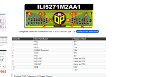

Вітаю шановну спільноту! Шукаю майстра або сервісний центр в Україні, який спеціалізується на точковому ремонті та відновленні LCD-панелей. Маю телевізор Ergo 40" із матрицею Innolux V400HJ6-PE1. На екрані з'явилися смуги — наскільки мені відомо, це типовий дефект для цієї моделі матриць через обрив доріжок у склі. Необхідно провести діагностику: порівняти сигнали та напруги на платі T-CON із точками на бічних драйверах (Gate COF ILI5271M2AA1), знайти відсутній сигнал (VGH, VGL або STV/CPV) та продублювати його тонким дротом-провідником (зробити bypass / кинути мичку). Важливий нюанс: я сам маю необхідні технічні знання та розумію алгоритм цього ремонту, проте перебуваю фізично далеко . Телевізор знаходиться в Україні, тому шукаю колегу-інженера з обладнанням. Підкажіть, будь ласка, чи беретеся ви за таку точкову роботу під мікроскопом, яка орієнтовна вартість процедури та в якому місті ви перебуваєте (можлива відправка Новою Поштою)? Буду вдячний за пропозиції в особисті повідомлення або в коментарях.
ILI5271M2AA1 Gate COF Datasheet & Repair Guide for Innolux V400HJ6-PE1 Panel
The ILI5271M2AA1 gate COF is utilized in the Innolux V400HJ6-PE1 40-inch LED TV display panel. This specific panel is commonly found in various TV brands, including Sansui, Walton (Wsd40fd), Starshine, Panasonic, and several others.
The panel architecture consists of eight source COFs and a total of four ILI5271M2AA1 model gate COFs.
When is it unnecessary to check the voltage of the ILI5271M2AA1 gate COF test points? If you encounter a black screen issue where light dispersion is visible upon finger stroking, it is recommended to first check the VGH, VGL, and AVDD voltages on the ML1 94V-0 E253117 TCON board. If these voltages are absent, inspect the power management IC (DC-to-DC converter) circuit to see if any diodes are shorted or open, or if any filter capacitors are faulty. In many cases, most V400HJ6-PE1 panels can be repaired by addressing these power issues without needing to check the ILI5271M2AA1 gate COF voltages directly.
Now, let's determine when you must check the ILI5271M2AA1 gate COF voltages. The V400HJ6-PE1 display utilizes four ILI5271M2AA1 gate COFs. If you notice half-screen or quarter-screen issues, the gate COF responsible for driving that specific section is certainly missing the necessary voltage or signal. Furthermore, if you encounter problems such as flickering, horizontal lines or bars, vertical lines or bars, or a "no display" condition, you must check the test points on the ILI5271M2AA1 gate COF and bypass the missing voltage or signal lines from the ML1 94V-0 E253117 TCON board. The serial numbers, pinout, and accurate voltage levels for the ILI5271M2AA1 gate COF test points are provided in the table below.
The pinout, signal identification, and voltage details for the ILI5271M2AA1 Gate COF are provided in the table below. Please refer to the corresponding gate COF diagram to cross-reference the test points, and verify the voltages carefully to ensure accurate repair.
