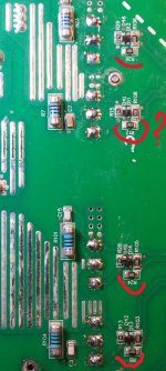

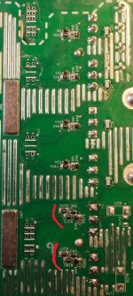

Вітаю. Маю питання обв'язці транзисторів на інверторі Delta Pro.
Чи зустрічалось, що з заводу в різнобій?

Rew
8 16
Дякую за відповідь.
Чи не може це бути причиною виходу з ладу інвертора - вигоранню транзисторів та їх драйверів під максимальним навантаженням?
Чи то не критично?
biosgapps
17 2
Так, це норма, всі такі.
