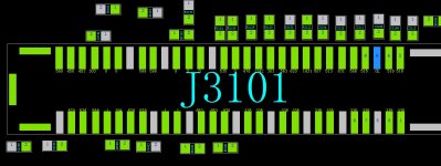

Телефон Redmi 12 4G 23020RAA2Y. Підкажіть як діагностувати проблема в платі чи в десплеї? На вигляд дисплей немає ніяких пошкоджень. Для провірки донора нема. Телефон при підключенні до ПК відображається в порту. Вставляв сім карту виклик йде. Як ще можна провірити щоб 100% бути впевненим що несправний дисплей?

Мабуть це Redmi Note 12 4G, ось я прикрів мапу опору на конекторі та ел. схему
Так це Redmi Note 12 4G. Шось не сходиться розміщення елементів роз'єма і схема якась якість погана, не читаєма. Я прозвонював по цій прикріпив.
